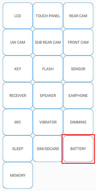

  • Bước 1: Đầu tiên anh em mở điện thoại lên bấm vào mục gọi điện bấm cho mình mã code như sau: *#*#876278#*#* .Hiện tại mã Code này không hoạt động trên các dòng điện thoại như Active 1/1+, bee... các dòng điện thoại mới sau này đều có thể dùng được.
  • Bước 2: Sau khi thực hiện xong bước 1 ngay lập tức một màn hình Test các tính năng trên điện thoại Vsmart sẽ hiện ra.Đây là công cụ để bên Vsmart kiểm tra lỗi điện thoại khi đem đi bảo hành thì phải.

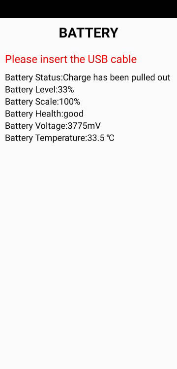

  • Bước 3: Có rất nhiều tính năng kiểm tra lỗi điện thoại, vì anh em chỉ kiểm tra nhiệt độ điện thoại, PIN thôi nên anh em bấm vào ô BATTERY cho mình nhé.Lúc này tất cả các thông tin về PIN điện thoại Vsmart của anh em sẽ hiện lên cụ thể các thông số như sau:
    • Battery Status: trạng thái đang sạc hay không
    • Battery Level: dung lượng pin hiện tại
    • Battery Scale: Tổng dung lượng PIN
    • Battery Healthy: tình trạng PIN
    • Battery Voltage: điện áp PIN tính bằng đơn vị tính mili Vôn
    • Battery Temperature: nhiệt độ PIN
Ở đây anh em có thể nhìn vào thông số Battery Temperature để biết nhiệt độ PIN hiện tại của điện thoại Vsmart mình.Thường nhiệt độ 32°C -> 34°C là nhiệt độ bình thường khi không sử dụng điện thoại.
Khi mình sạc PIN thì nhiệt độ có thể tăng lên 40°C - 47°C với những dòng điện thoại Vsmart có sạc nhanh, thường tầm 45°C là anh em sẽ thấy điện thoại khá nóng tuy nhiên hầu như điện thoại nào cũng vậy.
Ngoài thông số nhiệt độ PIN ra anh em còn có thể xem được tình trạng PIN theo thông số Battery Healthy, đây là thống số nói về tình trạng PIN, nếu PIN bình thường sẽ ghi là Good, nếu nó hiển thị "unknown" hoặc " unknown error " thì bạn khởi động lại điện thoại và kiểm tra lại. Nếu nó vẫn không hiển thị “Good” thì có khả năng pin đang có vấn đề vậy nên anh em mua điện thoại Vsmart cũ thì nên check thông số này kĩ nhé
Bây giờ anh em có thể chơi game, hay sạc PIN kiểm tra xem nhiệt độ PIN của điện thoại Vsmart anh em có cao không, riêng cá nhân mình dùng qua con Active 3 và Joy 3 thì thấy Joy 3 khá nóng lúc sạc PIN lên tới 47°C, chơi game thì không nóng bằng sạc PIN.

Battery voltage là Điện áp pin, đơn vị mili vôn. Đổi ra vôn là 3,775V chứ không phải dung lượng pin
Cảm ơn bác chia sẽ, mình update lại bài viết rồi hèn gì thấy thông số này nhảy liên tục.Nhưng mà hình như 3775 mv là điện áp cho 1 lần sạc đầy thì phải bác.
halfdragonheart
Đó là điện áp xả của pin. Thông thường pin tiểu là 1,5v, pin laptop là 12v, pin lithium là 3,7v. Còn điện áp nạp vào thì thường là 5v hoặc cao hơn với các chuẩn sạc nhanh hiện tại
