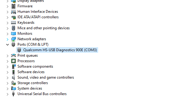

Active 1+.
Em vào chế độ EDL bằng adb reboot edl. check trong device manager thì hiện 900E(COM3). Lúc chuyển sang Tool -> Partitions thì bị lỗi này. Bác bắt bệnh giúp em ạ.
bác hướng dẫ em được không ạ? em vào bằng adb thì chỉ vào cổng 900E :|
Máy vị hard brick rồi. Phải bung máy kích test point thôi. Lỗi này thường chạy rom nữa chừng lỗi gây ra.
hard reset xong thử lại vẫn bị 900E bác ạ. có khi nào lỗi do qua trình unlock bootloader sai không ạ? Nhưng máy báo là đã "unlock" rồi

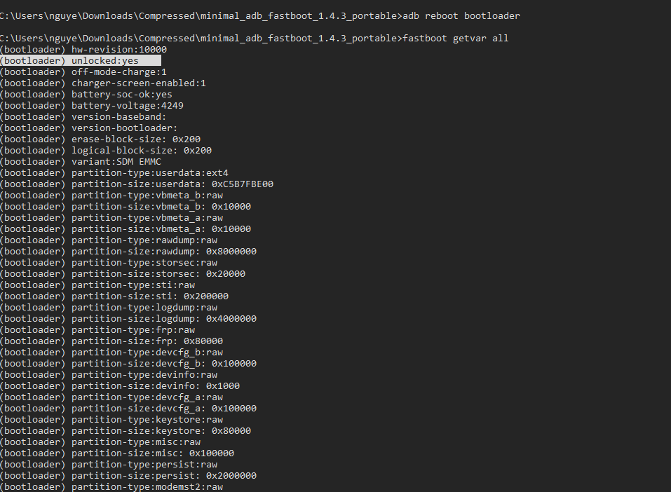

Xem đính kèm 3826
Kiểm tra bằng adb, đưa máy fastboot bootloader. Gõ lệnh: fastboot getvar all. Coi unlock chưa?
Vào cài đặt / giới thiệu về điện thoại / thông tin về phần mềm. Chụp xem thử bạn!
ducnguyen46
chạy lệnh trong fastboot báo đã unlock ạ. Còn thông tin về phần mềm thì e không thấy có trong cài đặt/giới thiệu điện thoại. Tuy nhiên máy đang chạy Android 9 và bản dụng 2.0.6 ạ
Cái vụ này kì à. Chưa biết cách. Chỉ biết sửa vụ này bằng kích testpoint hoặc bóc đầu cáp 4 sợi trong kích 2 sợi tín hiệu với nhau.
adb hay fastboot command chỉ vào được 9008 trên một số máy cũ. Còn đời bây giờ thường là vào bằng phím cứng, hoặc lấy nhíp kim loại chọc testpoint.
