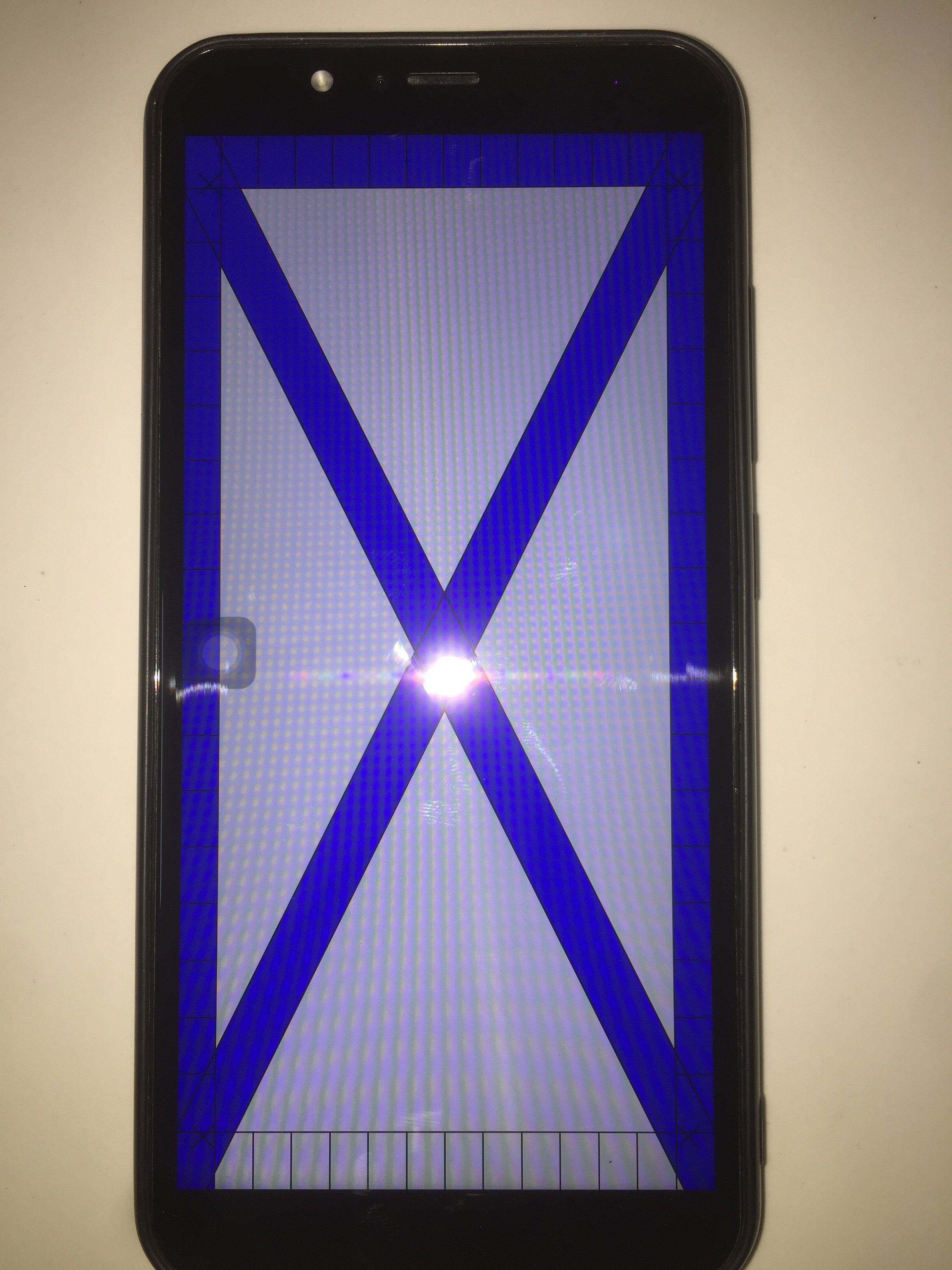

Tình hình là thanh điều hướng bên dưới màn hình (chổ có 3 icon) bấm vào không ăn thua, các vị trí khác trên màn hình đều ok. Máy không bị rơi rớt hay nứt nẻ kính cảm ứng. Không biết này lỗi main hay lỗi bộ màn cảm ứng, anh em hỗ trợ giúp. Thanks.

Không có máy bee 3. Bạn thử: *#*#876278#*#*. Nếu hiện thì kiểm tra mục: touch panel

Tắt nguồn vài phút còn bị không.
Mình cũng thử tắt rồi mở lại, reset máy lại vẫn bị tình trạng vậy.
Hình như die cái kính cảm ứng rồi, cũng có thể lỏng cáp, được thì tháo ra xem thử, không thì chỉ còn đường thay kính khác
