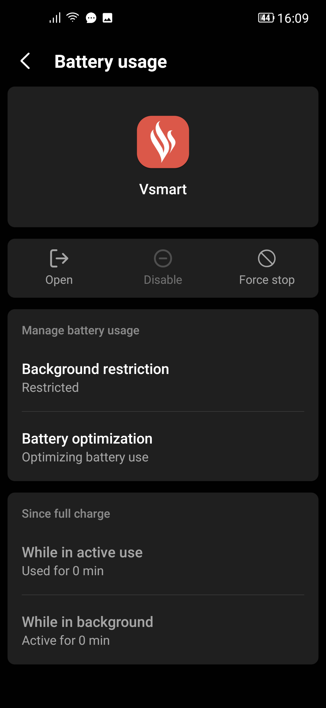

---Em khá bất mãn với cái app này: Ngốn 11% pin sau 12h (trong 12h đó thì em onscreen lướt youtube, chrome, fb, messenger... tầm 8-9 tiếng) - >>> chẳng bao giờ dùng đến mà nó ăn 1/5 tổng thời lượng pin. Không có option uninstall trong app manager. Uninstall trong Google Play thì nó vẫn còn sờ sờ ở đó. Em hạn chế pin nó rồi rồi mà nó vẫn ngốn pin... wtf???
---Mà các bác cho em hỏi là em nghĩ thế này có đúng không: Nó không ngốn ram hay mạng thì ngốn 1/5 tổng pin nghĩa là ngốn xấp xỉ 1/5 hiệu suất chip. Có thể nó chính là thủ phạm khiến cho các app khác phần nào giảm độ mượt.
------Tóm lại, các bác cho em hỏi là làm thế nào cái app đó "bốc hơi", và nếu nó bốc hơi thì máy có bị mất bảo hành hay không ạ? ???
Em cám ơn các bác nhiều ???

Unlock bootloader, root rồi xóa. Làm vậy thì đụng chạm bảo hành.
Bạn thử disable package qua adb trước. Nếu không được phải root.

Máy gì bạn?
Dạ em dùng joy 4 6/64g ạ
Tối ưu hóa nó là xong mà

Có máy tính thì dùng link bên dưới hướng dẫn. Gỡ không mất bảo hành.

Em tối ưu hóa (battery optimization) rồi, còn chặn (restricted backgound battery usage) k cho nó xài pin dưới nền, vậy mà nó vẫn xơi pin đều đều. Bác thử kiểm tra của bác xem nó có xơi pin không?
Xoá bộ nhớ. Tắt nguồn (không phải khởi động lại). Mở máy xài kiểm tra. Mình xài cả ngày 10 tiếng chỉ 2% pin.
Làm xong nên khởi động lại máy để thay đổi của bạn có tác dụng. Cái app này không hề ăn pin trên con Joy3 của mình.
Vsmart này báo cáo lỗi khá tiện, mình lúc trước máy MỚI hay dùng. Bây giờ cũng không quan tâm hắn nữa.

Để em thử xem, chứ sau khi pin sụt thêm 12% thì nó lại vừa xơi thêm 3% rồi.
Cám ơn bác, có vẻ mấu chốt ở đây là phải TẮT NGUỒN bác ạ. Bác chỉ tay phát đúng bệnh luôn. Cơ mà sau khi khởi động máy xong thì vào app list chả thấy cái VSmart Account (tài khoản vsmart) đâu nữa, vào running services (dịch vụ đang chạy) cũng k thấy. Em thấy trong ảnh của bác có mà em lại không. Vụ đó có ảnh hưởng gì không ạ?
Dịch vụ chưa khởi chạy nên không thấy thôi.

Hay nhỉ, giờ mình mới biết wake lock mà reboot không được phải power off.

Cám ơn bài viết về gỡ app = lệnh của bác @SonLe , dù k thấy nó uống pin nữa nhưng vì cái bực từ khi mua đt đến giờ, em gỡ nó rồi, chỉ mất 3 phút. Có lẽ do nó xung đột với app khác nên em uninstall phòng hậu họa ?

Ahihi... Vào dịch vụ đang chạy mà ứng dụng không xài cứ gỡ cho trống Ram - à, mà bạn 6G ram chắc ko thiếu.
