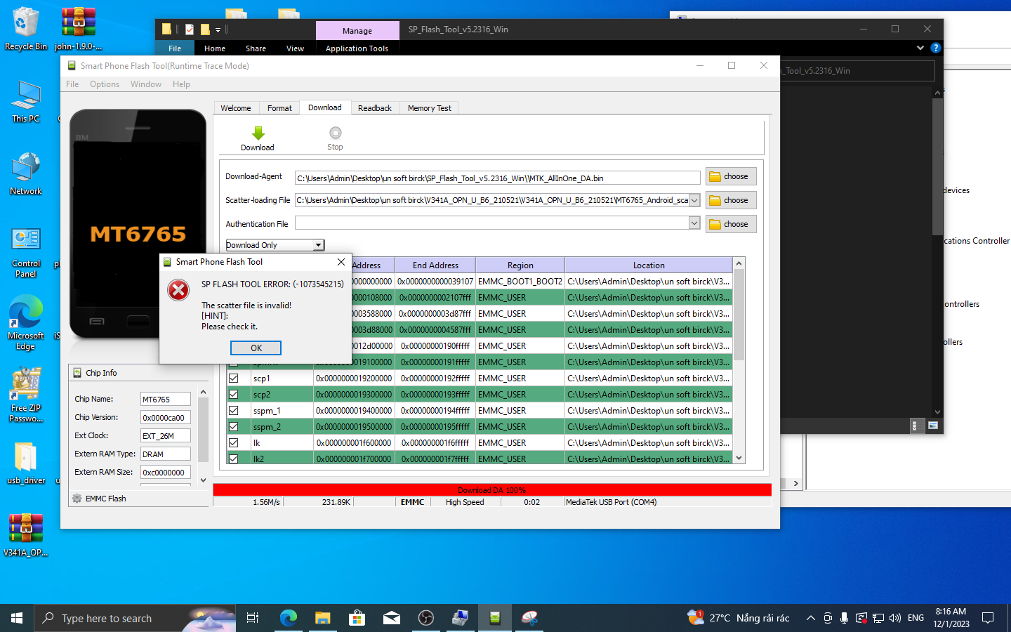

Lỗi anh em ơi cái này fix lỗi sao

bạn nên flash bằng mtkclient
nếu bạn chưa tải mtkclient và unlock bootloader thì bạn có thể theo hướng dẫn mình viết ở đây https://vsfan.vn/threads/anh-em-oi-cach-root-may-cho-con-vsmart-star-4-di.5541/
mình chỉ có rom vos 3.0 thôi nhưng bạn có thể chạy lại rom vos 3.0 rồi cập nhật lên 4.0 nếu bạn muốn
tải bản phù hợp tùy theo máy mình đã tổng hợp ở đây: https://github.com/realdtn2/Vsmart-Star-4-Images/releases/tag/Release
lấy hết các file rom đã tải và cho vào thư mục mtkclient
mở cmd, cd vào thư mục mtkclient (hoặc mở cmd trong thư mục mtkclient)
chạy "
python mtk w boot_para,recovery,para,expdb,vbmeta_system,vbmeta_vendor,frp,nvcfg,nvdata,md_udc,metadata,protect1,protect2,seccfg,persist,sec1,proinfo,md1img,spmfw,scp1,scp2,sspm_1,sspm_2,gz1,gz2,nvram,lk,lk2,boot,logo,dtbo,tee1,tee2,super,csc,vbmeta,cache,userdata,otp,flashinfo boot_para.img,recovery.img,para.img,expdb.img,vbmeta_system.img,vbmeta_vendor.img,frp.img,nvcfg.img,nvdata.img,md_udc.img,metadata.img,protect1.img,protect2.img,seccfg.img,persist.img,sec1.img,proinfo.img,md1img.img,spmfw.img,scp1.img,scp2.img,sspm_1.img,sspm_2.img,gz1.img,gz2.img,nvram.img,lk.img,lk2.img,boot.img,logo.img,dtbo.img,tee1.img,tee2.img,super.img,csc.img,vbmeta.img,cache.img,userdata.img,otp.img,flashinfo.img
" (ko có dấu "")
giữ cả ba phím nguồn,tăng âm lượng và giảm âm lượng cùng một lúc và giữ cho đến khi màn hình đen rồi cắm máy vào và bạn có thể ngừng giữ
bây giờ bạn chỉ cần đợi sẽ flash xong rom vos 3.0 (không được rút ra)
lưu ý là nó sẽ lock lại bootloader và mất twrp (vì đã flash lại stock recovery), nhưng vẫn có thể unlock lại như thường
